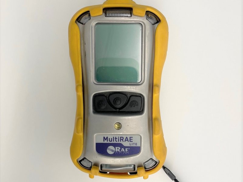

Bu kılavuz, Honeywell Multi-Rae gaz dedektöründeki elektrokimyasal sensörlerin değişimine yardımcı olacaktır. Elektrokimyasal sensörler aşırı gaza maruz kalmaktan zarar görebilir, zamanla ömürlerini tamamlayabilir ve başka nedenlerle kalibrasyonları zorlaşabilir. Bu kılavuz, Multi-Rae kullanıcılarına sorun giderme ve elektrokimyasal sensörleri değiştirme konusunda yardımcı olmak için hazırlanmıştır. Bu kılavuz Hidrojen Sülfür sensörünün değişimine odaklansa da, cihazdaki diğer elektrokimyasal sensörlerin değişimi de bu kılavuzda tarif edilenle tamamen aynı şekilde gerçekleştirilmelidir. Değişim prosedürleri sırasında monitörün iç bileşenlerine zarar verebilecek toz veya diğer çevresel etkenlerden arındırılmış temiz bir çalışma yüzeyi kullanılmasına özen gösterilmelidir. Dedektörü, cihaz AÇIK konumdayken açmayın.

    1. Honeywell MultiRae Hidrojen Sülfür Elektrokimyasal Sensör Değişimi, Elektrokimyasal Sensörler: adım 1, 1 resimden 1.
      • Hangi sensörü değiştireceğinizi doğrulayın. Bunu not edin.
      • İşlem boyunca nitril eldiven takılmalıdır.

    2. Honeywell MultiRae Hidrojen Sülfür Elektrokimyasal Sensör Değişimi: adım 2, 2 resimden 1. Honeywell MultiRae Hidrojen Sülfür Elektrokimyasal Sensör Değişimi: adım 2, 2 resimden 2.
      • Monitörü temiz bir yüzeye yüzüstü yerleştirin.
      • Kemer klipsi üzerindeki tek bir adet 3 mm yıldız vidayı çıkarmak için Yıldız #0 tornavida kullanın.
