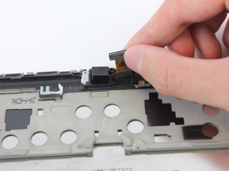

    1. Samsung Galaxy Note 10.1 2014 arka kamera değişimi, arka kamera: adım 10, 2 resimden 1. Samsung Galaxy Note 10.1 2014 arka kamera değişimi, arka kamera: adım 10, 2 resimden 2.
      • Kamera parçasını anakarttan ayırın.
      • Kamera parçası "L" şeklindedir.
      FixBot'a Sor
      Yorum Ekle
