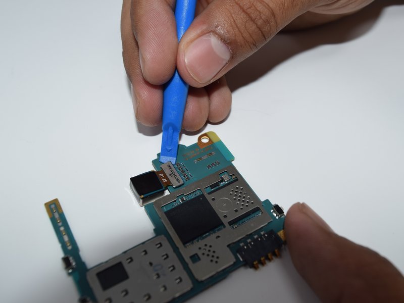

    1. Samsung Galaxy Prime Arka Kamera Değişimi, Arka Kamera: adım 8, 2 resimden 1. Samsung Galaxy Prime Arka Kamera Değişimi, Arka Kamera: adım 8, 2 resimden 2.
      • LCD ribbon kabloyu ve ön yüz sensörünü ayırmak için bir plastik kanırtma aparatı kullanın.

    2. Samsung Galaxy Prime Arka Kamera Değişimi: adım 9, 2 resimden 1. Samsung Galaxy Prime Arka Kamera Değişimi: adım 9, 2 resimden 2.
      • Anakart artık çıkarılmaya hazır olmalı.
      • Dikkatlice her bir kenarı kaldırın ve çıkarın.
      • Anakartı ters çevirin ve arka kamerayı serbest bırakmak için plastik kanırtma aparatı kullanarak arka kamera şerit bağlantısını ayırın.
      • Şerit bağlantısını aşırı bükmemeye dikkat edin.
