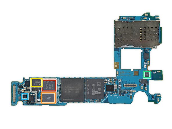

    • Ve daha fazlası:
    • Avago AFEM-9040 Çok kutuplu, çok yönlü modül
    • Murata FAJ15 ön yüz modülü
    • Qorvo QM78064 yüksek bant RF füzyon modülü
    • Qorvo QM63001A Çeşitlilik alım modülü
    • DSP DBMD4 ses prosesörü
