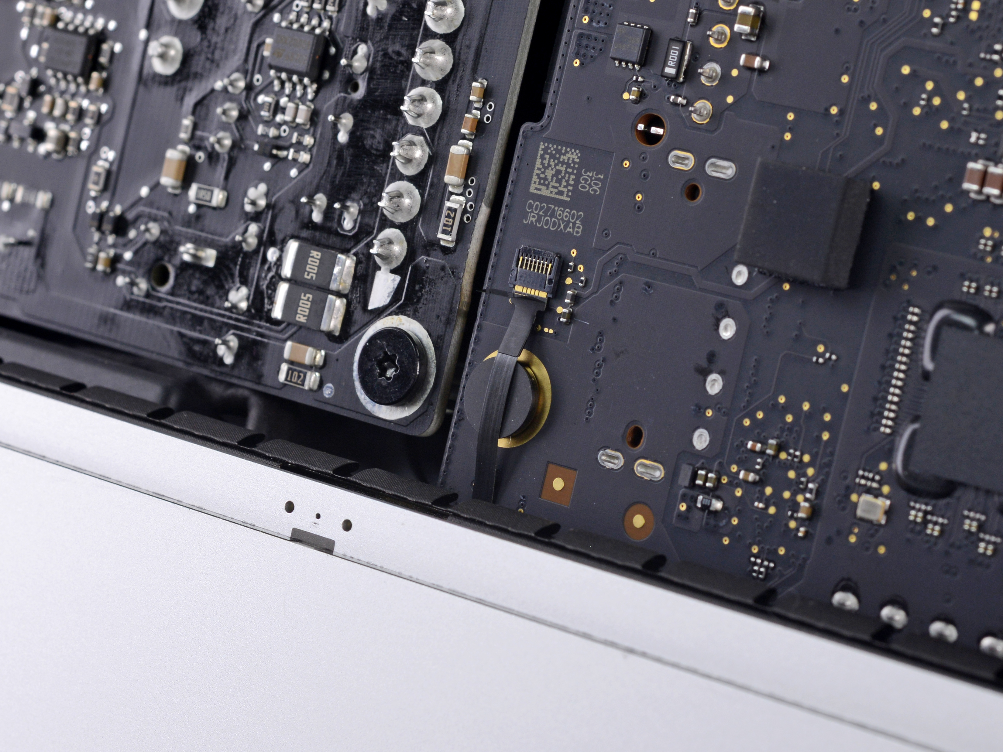

    19. iMac Intel 21.5" Retina 4K Ekran (2017) RAM Değişimi, Ekranın bağlantısını kesin: adım 19, 2 resimden 1. iMac Intel 21.5" Retina 4K Ekran (2017) RAM Değişimi, Ekranın bağlantısını kesin: adım 19, 2 resimden 2.
      • Ekranı bir elinizle yukarıda tutarken, diğer elinizle görüntü kablosu soketini çıkarın. Kabloyu plastik tırnağından tutarak çıkardığınızdan emin olun; renkli kablolardan çekmeyin.
      • Ekranı, bağlantı noktasına rahatça erişebilecek kadar kaldırın, ancak kabloları gerecek ve bağlantılarına baskı uygulayacak kadar (yaklaşık 20 cm) kaldırmayın.

    20. iMac Intel 21.5" Retina 4K Ekran (2017) RAM Değişimi: adım 20, 3 resimden 1. iMac Intel 21.5" Retina 4K Ekran (2017) RAM Değişimi: adım 20, 3 resimden 2. iMac Intel 21.5" Retina 4K Ekran (2017) RAM Değişimi: adım 20, 3 resimden 3.
      • Görüntü verisi kablosundaki metal tutucu braketi kaldırmak için bir plastik kanırtma aparatının ucunu kullanın.
      • Görüntü verisi kablosunu anakart üzerindeki soketinden dikkatlice çekin.
      • Görüntü verisi kablosu konnektörünü soketinden düz bir şekilde çektiğinizden emin olun.

      • Mikrofon ZIF konnektörünün mandalını açın ve kabloyu anakart üzerindeki soketinden çekip çıkarın.
      • Mikrofon kablosu hassastır, bu nedenle sonraki adımlarda zarar vermemeye dikkat edin. Gerekirse, zarar görmemesi için kabloyu dikkatlice iMac kasasının önüne bantlayarak sabitleyin.

    15. iMac Intel 21.5" Retina 4K Ekran (2017) RAM Değişimi: adım 60, 1 resimden 1.
      • Anakartı sökerken ve takarken, sol alt taraftaki hassas mikrofon ribbon kablosuna zarar vermemeye dikkat edin.
      • Anakartı düz bir şekilde yukarı kaldırın ve iMac'ten çıkarın.
      • Anakartın arka muhafazadaki herhangi bir vida yuvasına takılmamasına dikkat edin.
