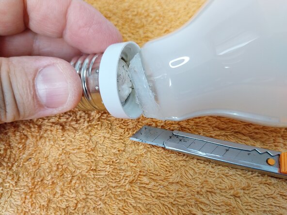

Sorunum
¿Por qué se ha averiado y porque la misma no es reparable?
Realizo la autopsia a una bombilla led OSRAM para ver cómo está construida y porqué No es reparable, Recordemos que se aprende mucho más de un equipo que ha fallado, que de uno funcionando.
Tamirim
1º Para abrirla, hay que recortar el adhesivo con un cúter lo que permite separar la base, el primer problema es que los hilos están extremadamente justos y ya de partida se rompen los mismos.

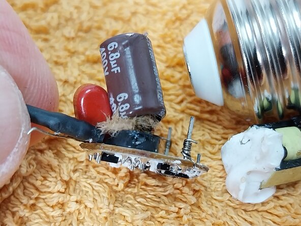

2º La mini PCB lleva una capa de silicona que debido al calor esta casi suelta, se ven componentes chamuscados, la placa hay que sacarla haciendo palanca.
3º Vemos ahora la típica avería de condensador electrolítico reventado, (revientan al quedarse secos por el exceso de temperatura) ¿problema? Que, aunque quisiéramos colocar uno nuevo “no cabe en el hueco” los fabricantes los encargan expresamente para sus lámparas de una medida inferior al standart.

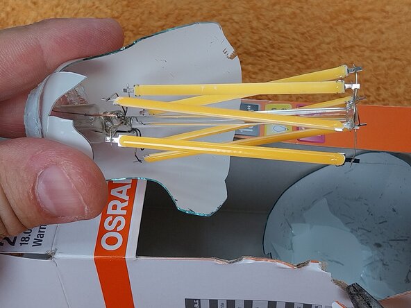

4º Las tiras led están selladas en la apoya de cristal, rompo la misma para poder revisarlas y es lo que parece que no está dañado, por lo que se cumple lo que ya sabemos, que los leds durarían añossss, lo que se quema es la placa electrónica que los fabricantes las compactan y diseñan para funcionar en parámetros súper ajustados, y a temperatura elevada, por lo que la electrónica no dura nunca los años y números de encendidos que nos promete el fabricante.
Unas bombillas irreparables como se puede llegar a reparar algo en otro led, en las que el problema es la electrónica no el LED.
