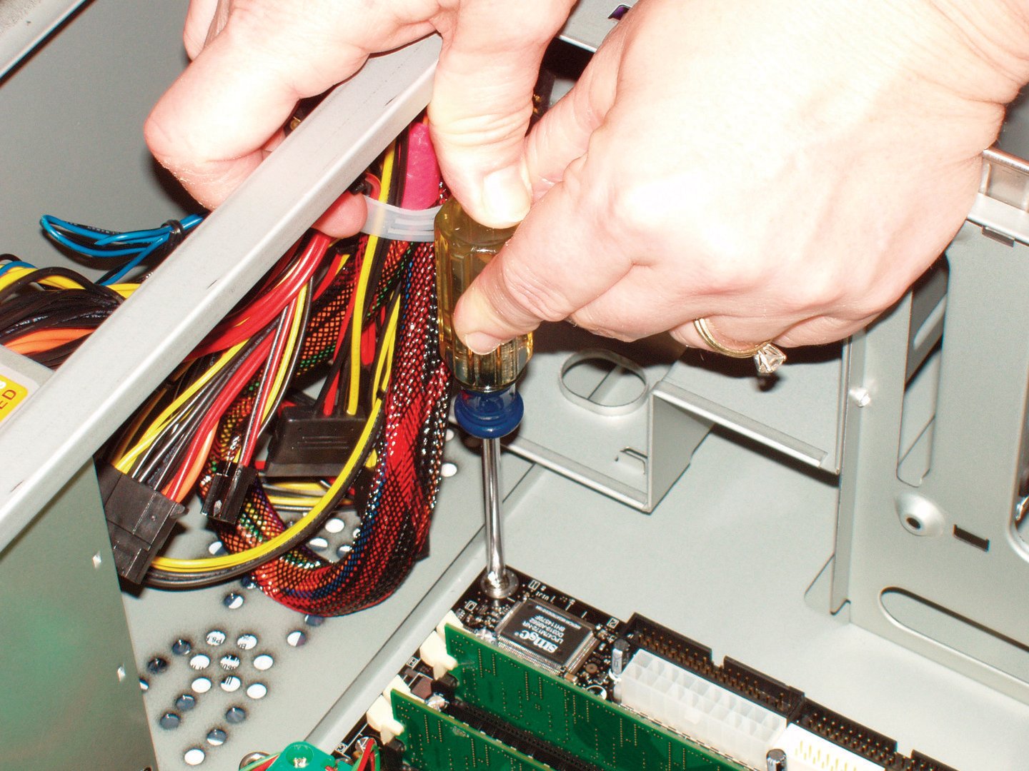

Anakartı konumlandırdıktan ve arka panel I/O konektörlerinin I/O şablonuyla temiz bir şekilde birleştiğini doğruladıktan sonra, Şekil 4-20'de gösterildiği gibi bir montaj deliğinden ilgili yükseltme vidasına bir vida takın.
Şekil 4-20: Anakartı sabitlemek için tüm montaj deliklerine vida takın
İki veya üç vida takana kadar anakartın düzgün konumlanmasını sağlamak için baskı uygulamanız gerekebilir.
Tüm delikleri ve yükseltme vidalarını hizalamakta zorluk yaşıyorsanız, karşı köşelere iki vida takın ancak bunları tamamen sıkmayın. Bir elinizi kullanarak anakartı, tüm delikler yükseltme vidalarıyla eşleşecek şekilde hizalamak için bastırın. Ardından bir veya iki vida daha takın ve tamamen sıkın. Anakartı, tüm yükseltme vidalarına vida takıp sıkarak sabitleme işlemini tamamlayın.
