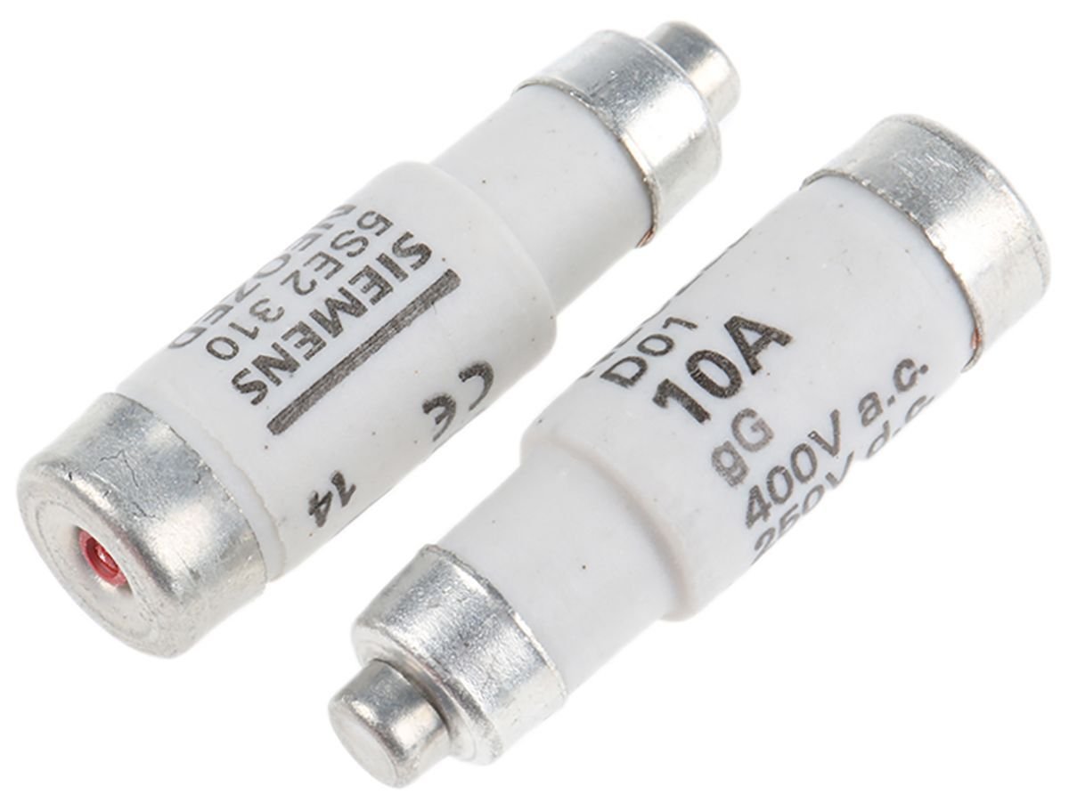

D0-Sistemi (NEOZED)
D0 sistemi (ayrıca NEOZED; yeni tip DIAZED sigorta, neo: "yeni") 1967'de Siemens ve Lindner tarafından daha önce baskın olan D sisteminin (DIAZED) bir gelişimi olarak piyasaya sürüldü ve sigorta korumasının hala kullanıldığı yerlerde yeni kurulumlarda onun yerini aldı. D sistemine göre avantajları, aynı nominal akımda daha küçük boyutlar ve daha düşük güç kaybı (daha az ısı üretimi) olmasıdır. NEOZED bir ticari markadır, bu nedenle nötr standart tanımı D0 sistemi veya D0 sigortasıdır (D sıfır olarak okunur). D0 sigortaları üç boyutta üretilir.
Bir boyutun tanımlaması "D0" ve başka bir Arap rakamından oluşur:
| Boyut | Nominal Akım (Parantez içindeki değerler alışılmadık) | Diş1 | Ø Porselen Kartuş | Toplam Uzunluk | Anahtarlama Kapasitesi | Nominal Gerilim |
| D01 | 2, 4, 6, 10, (13,) 16 A | E14 | 11 mm | 36 mm | 50 kA 8 kA | 400 V AC 250 V DC |
| D02 | 20, 25, (32,) 35, (40,) 50, 63 A | E18 | 15 mm | |||
| D03 | 80, 100 A | M 30x2 | 22 mm | 43 mm |
1Vida kapağının dişi: E = Edison dişi, M = metrik diş
D01 sigortaları ayrıca DL soketlerine sığar ve özel bir tutma yayı ile D02 vidalı soketlerinde kullanılabilir. D03 tasarımı, NH sigortalarının yüksek nominal akımlar için daha güvenilir olduğu kanıtlandığından çok nadiren kullanılır. D03 sigortalarının yeni sistemlere takılmasına artık izin verilmemektedir.
