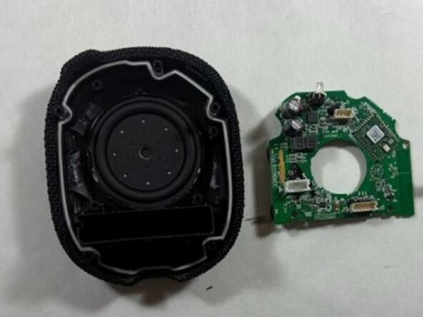

JBL Clip 4 Anakart Değişimi
Neye ihtiyacın var
    1. JBL Clip 4 Anakart Değişimi, Ön Izgara: adım 1, 1 resimden 1.
      • Ön ızgarayı ayırmak için bir alet edinin; ideal olanı iFixit aletlerinden birini kullanmaktır. Ön ızgara cihaza yapıştırılmış olduğundan bu gereklidir.
      FixBot'a Sor
      Yorum Ekle
    2. JBL Clip 4 Anakart Değişimi: adım 2, 1 resimden 1.
      • Artık tek yapmanız gereken seçtiğiniz aleti kullanarak dikkatlice ayırmak; böylece ön ızgara cihazdan kolayca ayrılacaktır. Ön ızgarayı çıkardıktan sonra cihazınız bu şekilde görünmelidir.
      FixBot'a Sor
      Yorum Ekle
    1. JBL Clip 4 Anakart Değişimi, Arka Kasa: adım 3, 1 resimden 1.
      • Öncelikle, cihazın kenarındaki 5 adet 6 mm'lik yıldız vidayı sökmeniz gerekir.
      FixBot'a Sor
      Yorum Ekle
    2. JBL Clip 4 Anakart Değişimi: adım 4, 1 resimden 1.
      • Artık vidaları sökülmüş ön ve arka muhafaza ile, ikisi arasında bağlantı kuran bazı kabloları görebiliyor olmalısınız. Bu kabloları yerinden çıkarmanız yeterlidir; arka muhafaza ön kısımdan ayrılacaktır.
      FixBot'a Sor
      Yorum Ekle
    1. JBL Clip 4 Anakart Değişimi, Batarya: adım 5, 1 resimden 1.
      • Batarya anakarta bağlanır ve anakarta bağlanan bir kablosu bulunan siyah kutu şeklindeki parçanın içindedir. Bataryayı anakarta bağlayan kabloyu çıkarmanız gerekir.
      FixBot'a Sor
      Yorum Ekle
    2. JBL Clip 4 Anakart Değişimi: adım 6, 1 resimden 1.
      • Artık tek yapmanız gereken bataryayı bulunduğu yuvadan çekerek çıkarmaktır; böylece bataryayı cihazdan başarıyla ayırmış olursunuz.
      FixBot'a Sor
      Yorum Ekle
    1. JBL Clip 4 Anakart Değişimi, Anakart: adım 7, 1 resimden 1.
      • Artık anakartı cihaza bağlayan bu dört adet 3 mm Phillips vidayı sökmeniz gerekiyor.
      FixBot'a Sor
      Yorum Ekle
    2. JBL Clip 4 Anakart Değişimi: adım 8, 1 resimden 1.
      • Bu noktada, anakartı çekip çıkarmanız yeterlidir; artık yenisiyle değiştirebilirsiniz.
      FixBot'a Sor
      Yorum Ekle
Sonuç
Cihazınızı yeniden toplamak için bu talimatları ters sırayla uygulayın. Elektronik atıklarınızı R2 veya e-Stewards sertifikalı bir geri dönüşüm tesisine götürün.
