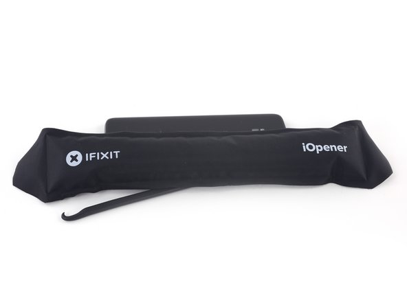

    • Isıtılmış iOpener'ı, S8'in üstüne uzunlamasına uygulayın yaklaşık iki dakika uygulayın.
    • Telefonu yeterince ısıtmak için iOpener'ı tekrar ısıtmanız ve uygulamanız gerekebilir. Aşırı ısınmayı önlemek için iOpener talimatlarını takip edin.
    • iOpener yerine, bir saç kurutma makinesi, ısı tabancası veya sıcak plaka da kullanılabilir, ancak telefonu aşırı ısıtmamaya dikkat edin - hem OLED ekran hem de dahili pil ısı hasarına karşı hassastır.
    • Yapışkanın yumuşamasını beklerken, bir sonraki adımı okumaya geçin ve nereden kanırtmanız gerektiğine dair fikir edinin.
