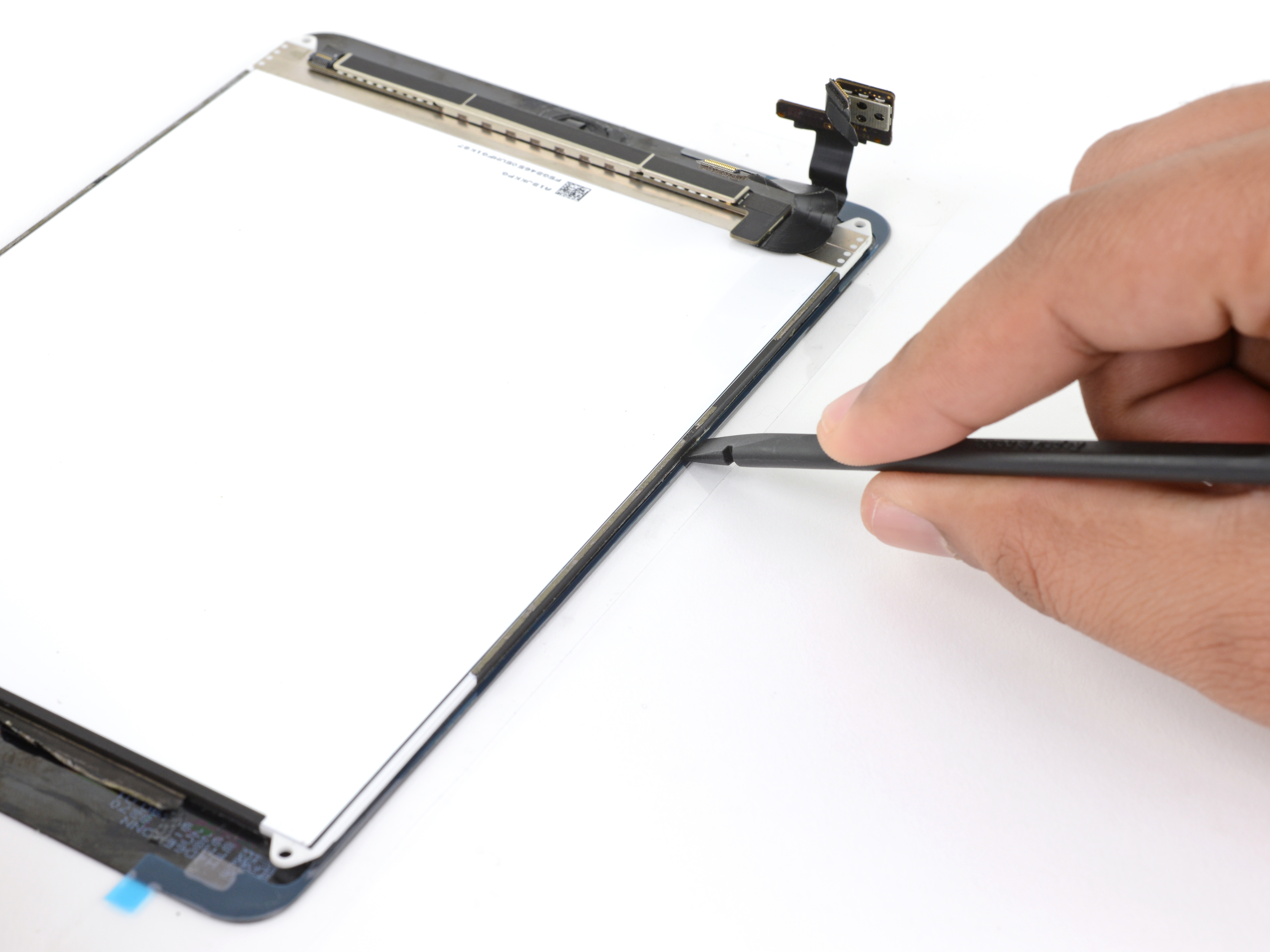

      • Yeni ekran yapışkanını takmadan önce, ekran düzeneğini ve çerçeveyi tüm kalıntılardan tamamen arındırın.
      • Bant kalıntılarının bölümlerini yukarı çekmek için cımbız kullanın.
      • Kalıntıları kazımak için bir açma aleti veya plastik kanırtma aparatı kullanın. Yapışkanı yumuşatmak için yüksek konsantrasyonlu (%90'ın üzerinde) izopropil alkol kullanabilirsiniz.
      • Kalıntıların dağılmasını önlemek için silme işlemini tek yöne doğru yaparak kalıntıları temizleyin.
      • Metal bir aletle kazıma yapmayın; aksi takdirde ekran düzeneğinin yüzeyini çizersiniz.
